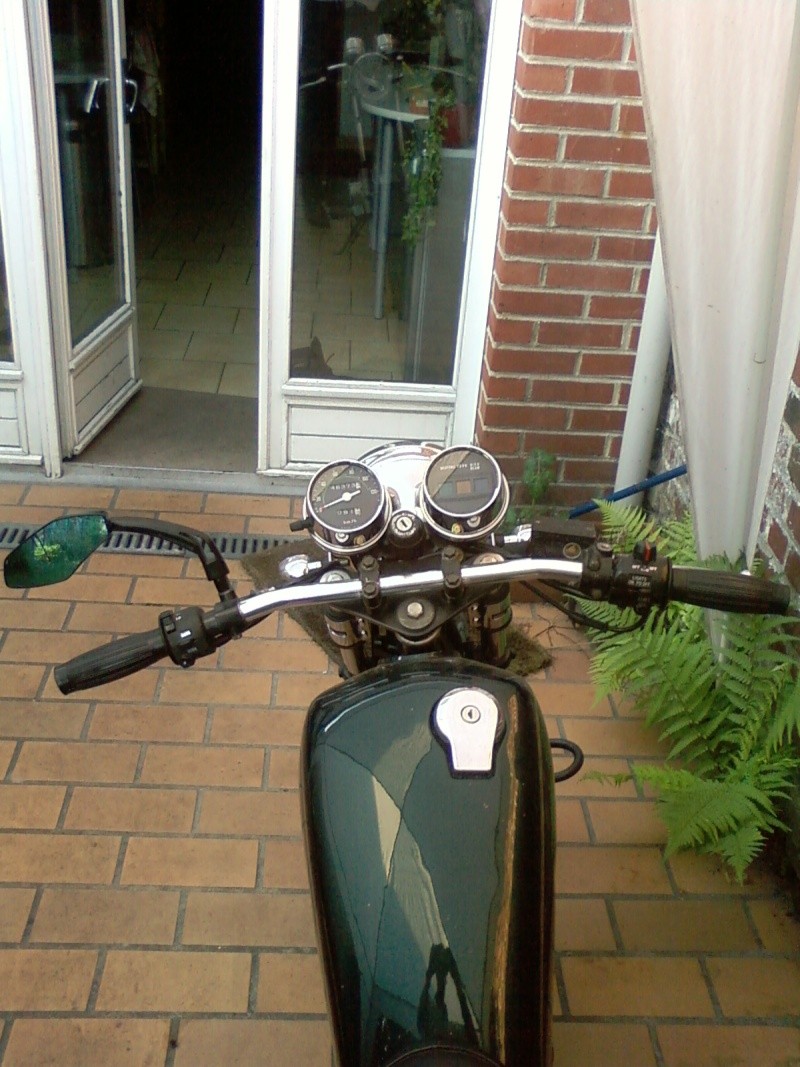

Message par JulienL le Lun 13 Juin 2011, 05:54
MATMAT, peux tu nous montrer une photo du guidon de ta Yam avec le compteur pour voir quelle allure ça a. Je serais bien tenté de le changer aussi parce que pour l'instant j'ai ça :
[Vous devez être inscrit et connecté pour voir cette image]

Message par MATMAT84 le Mer 22 Juin 2011, 10:30
JulienL a écrit:MATMAT, peux tu nous montrer une photo du guidon de ta Yam avec le compteur pour voir quelle allure ça a. Je serais bien tenté de le changer aussi parce que pour l'instant j'ai ça :
Que du bonheur Very Happy
Salut!!
J'ai pris quelques photos de l'installation du compteur chromé et de son tableau de bord provenant de la Honda CM .
La moto :
Le compteur vu de devant :
Le compteur vu de dessus :
Et de plus près Smile : (le contacteur provient d'un vieux yamaha DTMX, mais je dois le recentrer au prochain démontage Smile )
La fixation vue du dessous gauche de la moto :
Et du dessous droit :
Voila Smile
Donc vraiment rien de compliqué, une plaque avec un arrondi limé au milieu, et quatre trous Smile albino
++ bounce bounce bounce

Message par JulienL le Mer 22 Juin 2011, 10:42
Excellent ! Merci pour ces photos ! Very Happy
C'est vrai que ça n'a pas l'air trop compliqué.
N'importe quel compteur peu s'adapter de cette façon du coup où bien est ce qu'il faut faire gaffe aux connections?
Du coup tu n'as plus d'indicateurs pour les clignotants? Razz
